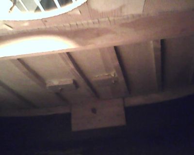

Сунуть руку внутрь и проверить как идут пружины нижние...если стандартно параллельно земле, то обычная гитарко, если веером, то более редкий вид этих гитар..и звук там приятней. По состоянию деки, инструмент живой и если пружины внутри не отслаиваются...то играть так...хотя если туда грамотно и аккуратно поставить датчик и темброблок, то звук не ухудшится.

Миш, я ремонтировал подобную гитару лет 12 назад, там тоже был анкер, голова грифа более рубленая, а не скруглённая..колки 3+3 и пружины веером..при толщине деки около 4-5 мм.

Схема пружин - шерцер. Несмотря на толщину деки, переход к вееру чреват последствиями. Померьте толщину верхней деки- можете сошлифовать ее до 2-3 мм (сам сейчас этим занимаюсь). Ремонт анкера- все зависит от того КАК он не работает. Описание проблемы подробнее. Теперь по вопросам: 1.- Я использую Тайбонд - просто и надежно. 2.- Если выбоины большие - шпатлевкой по дереву, если не большие - шлифовать деку. 3.- НЦ хорошее решение. Он же- грунт, разбавленный 2/5 646. Затем крыть разбавленным 1:1. Можно крыть пульвиком, можно втирать тампоном. 4-5 слоев. Панцирь от такого количества правда никакой. Сушить перед полировкой ДОЛГО, можно уже играть, но перед полировкой - не меньше 3-4 недель после последнего слоя. Меня устраивает турецкий лак СЕНТА. 4.-200 для НЦ это слишком. Шлифовать после не менее чем суточной выдержки не более 400. На последнем слое сразу не использовать мельче 1000. Это потом, когда окончательно высохнет. Между слоями только матировать. 5.-можно, любой практически. Самая распространенная на неводной основе подойдет. 6.- Доктор Вокс ИМХО слишком мелкая, хотя тоже ее используя. Лучше поискать М3 различные тонкие. 7.- каждый дрочит как он хочет, а китайцам вообще насрать. Лучше сажать перед лаком, на дерево.
Это эстрадка..по -хорошему там или оставить как есть, или веер

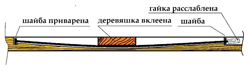

по ЛКП всё уже сказали. по грифу: там конструкция анкера как в Машке: анкер в дюралевом коробе. в середине короба упор под анкер , чтобы тот стоял дугой...этот упор мог теряться ещё на этапе производства так-же анкер мог быть изначально не затянут, и как следствие гриф согнуло, накладку отслоило..и даже работающий анкер это не вытянет.
База, там анкер а-ля мартин? Т.Е. стержень в П образной скобе, так чтоли? Если правильно сделан, он и без подкладок должен работать. Или там другая система? Потому что с подкладками видел только на Йоланах, у остальных без. И вообще, если под нейлон то деку таки считаю надо тоньшить и ставить веер.
бля,Андрюша,там самый обычный пруток без всякого швеллера и сверху не длинная рейка вставлена,а обрубок ~5см длиной,которого вполне хватает обычно. а изъебнуло гриф из-за разницы в усыхании накладки и ручки
Паш, уверен?
Я гриф такой ещё не разбирал...но можно предположить, что делались они в одно время с Машками, и врят-ли они стали заморачиваться с другим механизмом анкера.

теперь я на распутье... три варианта, какой выбрать? я почему вопрос выложил, - может кто апргэйдил уже по какой-то схеме с положительным результатом? 2. анкер там действительно компрессионного типа, вот такой:
гриф искривило от разной влажности грифа и накладки. Думаю после выпрямления заменить короткий брусок на длинную деревяшку по длине всего анкерного паза. 3. По поводу лака. Главным критерием остаётся звук. Из всего перечисленного (НЦ, акрилы, полиэфиры, шеллаки) что даёт максимальную "акустику", или хотя-бы менее мешает ей? З.Ы. не могу найти в настройках, чтобы уведомления об ответах на тему на мыло приходили?
